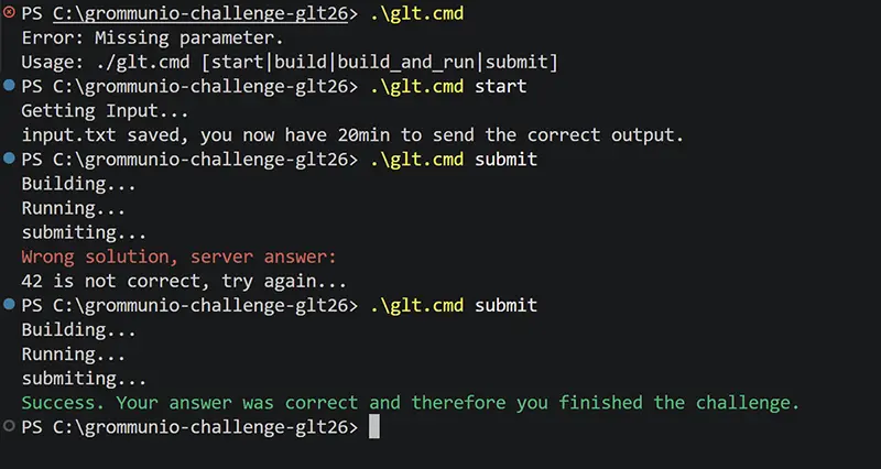

Ein Teilnehmer beim erfolgreichen Abschluss der Challenge, hier mit den vorgegebenen Hilfsprogrammen.
„Wir haben einen kleinen HTTP-Endpoint vorbereitet, der es in Kombination mit einem Shell-Skript auf den Challenge-Rechnern ermöglicht hat, individualisierten Input für jeden Teilnehmer anhand seiner E-Mail Adresse zu generieren und dann entsprechend mit Feedback auf Lösungsversuche zu antworten.“ erklärt Fabian Ortner von grommunio (im Bild oben). „In einem Readme gab es dann noch eine genauere Beschreibung, was bei der Programmieraufgabe zu tun war und so war ein recht simpler, automatisierter Prozess geschaffen, um die Teilnahme möglichst einfach zu gestalten.“

1. To Register your E-Mail address and start the 20min timer:
.\glt.cmd start
2. To just build your code:
.\glt.cmd build
3. To build and run your code and print it’s output to the terminal:
.\glt.cmd build_and_run
4. To build, run and submit your solution:
.\glt.cmd submit
