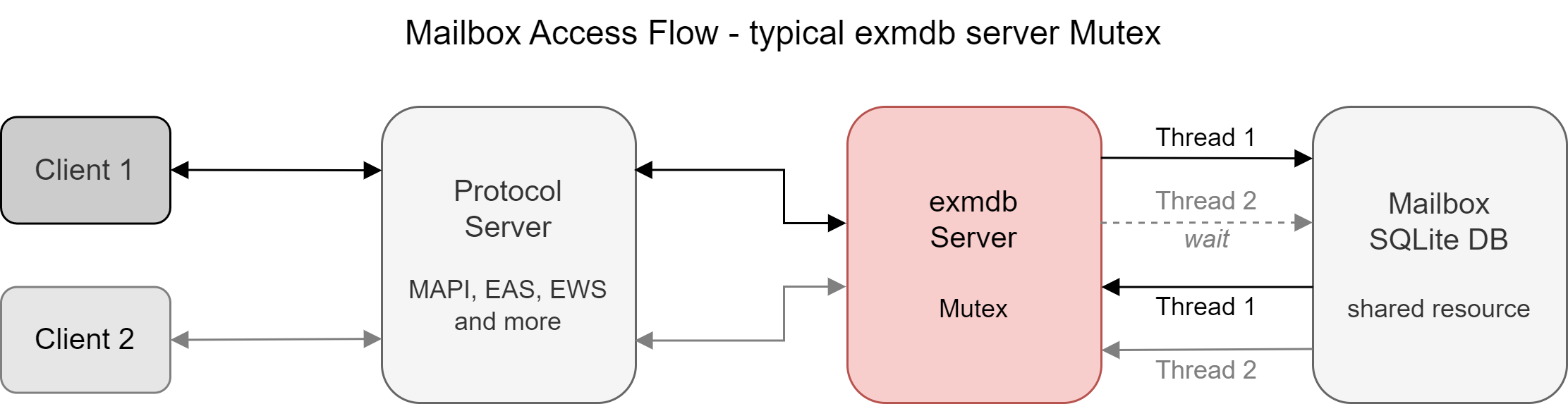

Jos asiakas kuitenkin suorittaa haun esimerkiksi suuremmassa postilaatikossa, tämä estyy muiden pyyntöjen osalta, kunnes hakupyyntö on käsitelty kokonaan. Palvelinpuolella tämä on toteutettu Mutex(opens in a new tab):n avulla, muut asiakkaat joutuvat odottamaan ja pahimmassa tapauksessa törmäävät aikakatkaisuun, mikä tarkoittaa käyttäjälle virheilmoitusta.
Postilaatikon käyttövirta - tyypillinen palvelin
Ongelma tyypillisen exmdb-palvelimen mutexin kanssa: Säie 1 lukitsee mutexin ja työskentelee jaetulla resurssilla, kun taas säie 2 on mutexin estämä ja joutuu odottamaan.

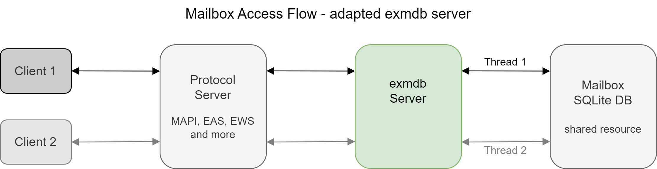

Parempi postilaatikon suorituskyky tilannekohtaisia päätöksiä tekevän hallintapalvelimen ansiosta
Koska Mutex ei ole oikein järkevä hakukyselyissä tai vastaavissa vain lukemiseen perustuvissa käyttöoikeuksissa, koska tietokantaa ei muuteta, grommunion kehittäjät ovat toteuttaneet ratkaisun, joka poistaa tämän pullonkaulan. Kehittäjät ovat mukauttaneet hallintapalvelimen (exmdb) tähän tarkoitukseen. Se on monimutkainen ja on jo koordinoinut pääsyä yli 120 toiminnollaan. Rinnakkaistamisen sisällyttämiseksi vain lukukäyttöön kehittäjien oli mukautettava yli 18 000 riviä koodia. Siinä missä aiemmin yksi Mutex postilaatikkoa kohti esti ristiriidat mutta aiheutti toisinaan myös ruuhkia, uusi järjestelmä pärjää ilman “suurta” Mutexia, sen sijaan se tarkastaa jokaisen pyynnön ja päättää tilannekohtaisesti, voidaanko se rinnakkaistaa turvallisesti.
Postilaatikon käyttövirta - mukautettu palvelin
Parannus mukautetulla exmdb-palvelimella: Säikeet 1 ja 2 saavat nopeamman vastauksen jaetusta resurssista.
“Tämä lähestymistapa osoittautui huomattavasti nopeammaksi ja joustavammaksi, ja se on havaittavissa jokaisessa tiimissä, joka työskentelee jaettujen postilaatikoiden kanssa, erityisesti päivittäisessä työssä. Tyypillinen esimerkki on tiimikokouksen yhteinen valmistelu, jossa kaikki osallistujat haluavat päivittää toisensa nopeasti tunteja ennen kokousta. Mutta tämä on vain yksi esimerkki, käyttäjät kertovat meille innostuneina muitakin tilanteita, joita muutos on nyt nopeuttanut merkittävästi. ”, sanoo grommunion teknologiajohtaja Michael Kromer.
